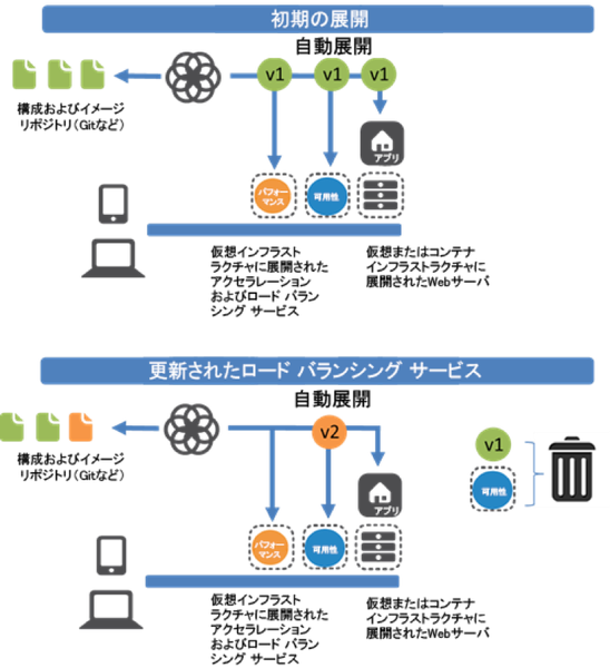

ネットワークインフラストラクチャがイミュータブルかそうでないかを考える 理由は、インフラストラクチャとアプリが近いほど、つまりインフラストラク チャとアプリとの親和性が高いほど、そのインフラストラクチャコンポーネン トを変更した場合にアプリに影響を与える可能性が高くなるということです。 たとえば、負荷分散によってアプリケーションの動作が大きく変わることがあ ります。負荷分散サービスのパッチやアップグレードがアプリに影響を与える 可能性があります。同様に、HTTPベース攻撃を検知して停止させるスクリプト やパフォーマンスを向上させるTCP最適化など、上流サービスは問題に対応する ために外部チャネルで最初に「微調整」されることがよくあります。そのため、 相対的にさらに上流に位置するサービスよりも、エントロピーの悪影響を受け やすくなります。
したがって、アプリ(計算)インフラストラクチャを使い捨てにしようと考え る理由は、上流のインフラストラクチャサービスにも当てはまります。(アプリ ケーションサービス インフラストラクチャを含む)アプリケーションアーキテ クチャスタック全体でのエントロピーの悪影響を抑制するためです。
これはロードバランサを、ネットワークに挿入したハードウェアブリックのペ アとして考えるのを止め、仮想化されているかソフトウェアをベースとする、 クラスタ化の進んだ、アプリごとの、サービスベースのアプローチについての 検討が始められた理由の1つです。このようなアプリケーションサービスの仮想 化/ソフトウェアインスタンスの使い捨てはさらに簡単であり、外在的で自動化 されたプロセスのプロビジョニング、および使い捨て可能なインフラストラク チャアプローチを可能にする展開に適合しやすくなります。
そうすると、これを実用的インフラストラクチャのように、つまりSDNによって 実現されるもののように考えるかもしれません。「v1」の破棄を無視してまった く新しい「v2」を選択した場合、基本的には同じことになります。この場合、 問題は破棄の追加手順によってインフラストラクチャエントロピーが抑制され るかどうかということになります。また、これは利用しているインフラストラ クチャで実際に行われた変更の量に応じて、自分だけが答えを出せる質問でも あります。前提は、変更の量が多いほど、エントロピーも増大するということ です。これまでの変更量によって答えは変わります。
要約すると、ネットワークインフラストラクチャは使い捨て可能(イミュータ ブル)にすることができ、アプリケーションのアプリケーションサービスとの 親和性が高いほど、そのようなインフラストラクチャが使い捨て可能であるこ とから恩恵を受ける可能性が高くなります。DevOpsを採用してアプリケーショ ンインフラストラクチャを実用化している場合は、自分で認識していようとい まいと、使い捨て可能なアプローチに移行中である可能性が高くなります。
