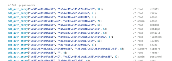

Mirai et son loader va donc essayer les différents identifiants connus pour se connecter aux objets.

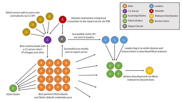

Une fois connecté sur l’équipement IoT, le Malware Mirai s’installe et se connecte à son centre de commandes (Command And Control) afin de recevoir ces éventuels ordre d’attaques.
Ci-dessous, un schéma (source Level3) qui résume le fonctionnement de Mirai en expliquant les différents acteurs impliqués lors des 2 phases de ciblage des IOT puis d’attaque une fois le BotNet constitué.

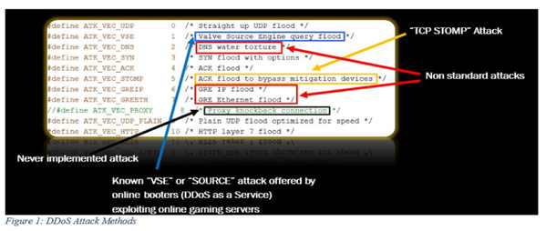

F5 Networks, via ses F5 labs, a donc analysé le code source de Mirai afin de comprendre les différentes attaques que celui-ci pouvait générer. Il y a plusieurs attaques possibles, certaines n’étant pas encore totalement codées.

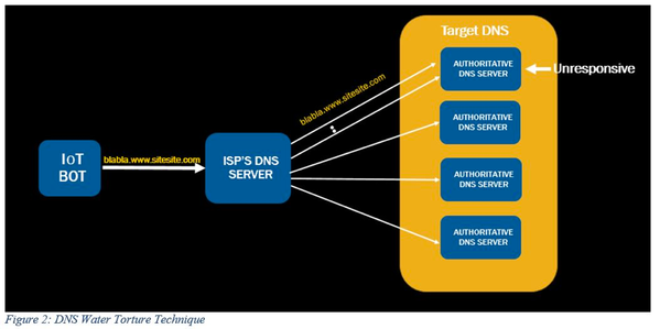

La principale utilisée ces dernières semaines s’appelle « DNS Water Torture ». La technique est très simple mais diffère des techniques de « DNS reflection » habituelles. Celle-ci nécessite beaucoup moins de ressources de la part du Botnet, en s’appuyant sur le serveur DNS récursif de l’opérateur (le resolver ou tout simplement le DNS sur lequel la box internet du botnet se connecte). Ce sont ces Resolvers DNS qui vont s’occuper de l’attaque en ciblant le serveur DNS de la victime.
Dans cette attaque, le Botnet envoie une requête « légitime », c’est-à-dire bien formée et donc conforme à la RFC, contenant le nom de domaine de la cible à résoudre, mais en y ajoutant un nom de machine aléatoire et non-existant dans la zone DNS du domaine visé.
Ainsi, le résolveur DNS de l’opérateur transfèrera cette demande au DNS cible.
Le DNS cible répondra que ce nom de machine n’existe pas. Ce type de réponse n’étant pas cacheable par l’infrastructure DNS l’attaquant est sûr d’atteindre le serveur cible.
L’attaque est déterminée , il ne reste plus qu’à y ajouter la puissance de tir apportée par le BotNet MIRAI.
L’attaque devient efficace lorsque le serveur DNS de la cible ne répond plus. Automatiquement, le résolveur DNS basculera sur le second serveur DNS de la cible. Et ainsi de suite. A l’aide d’un BotNet puissant, l’attaquant fera tomber tous les serveurs DNS de la cible comme des dominos.

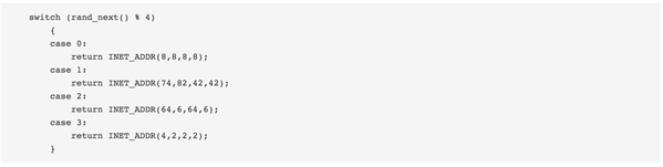

En analysant les logs , la société Dyn s’est aperçue que 24% du trafic provenait de 4 serveurs DNS récursifs particuliers : Google, Hurricane Electric, Verisign, et Level 3.
Ce sont les mêmes configurés dans Mirai lorsque les objets connectés n’ont pas de resolver DNS configuré.
